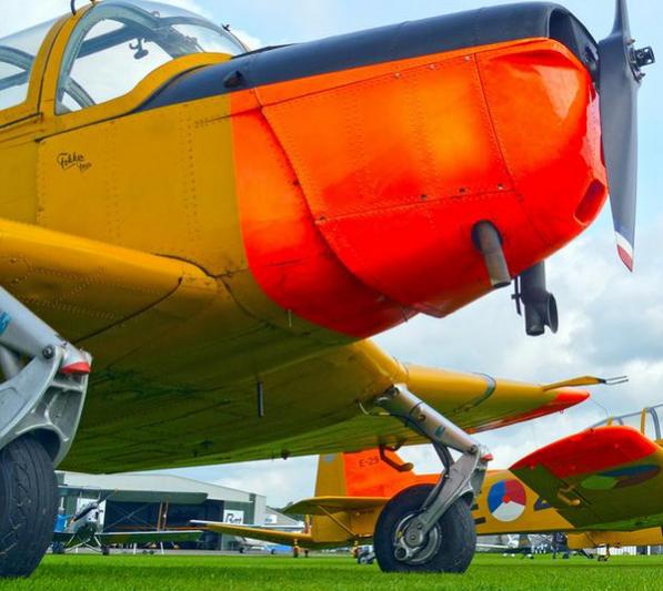

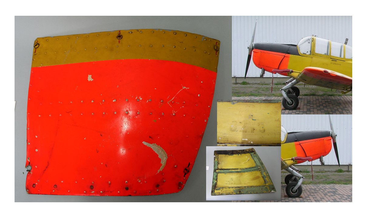

In de collectie van het Museum Deelen is een stuk plaatwerk aanwezig dat ik aan een Fokker S-11 heb toegeschreven. Dit vooral vanwege de kleuren geel en dayglow die op het plaatwerk aanwezig zijn. Eerder dacht ik dat het plaatwerk van de motorkap zou zijn. Maar bij nader inzien is dat niet het geval.
De kromming en de afwezigheid van zwarte verf passen niet bij de motorbeplating van de Fokker S-11. Ik denk nu dat het van de 'leading edge' van de rechtervleugel afkomstig is. Kan iemand dat bevestigen?
Aan de binnenzijde staan nog een tweetal opschriften. Met potlood staat het getal '22' genoteerd. De eerste gedachte is dan 'E-22' maar dat toestel behoort tot de collectie van de Koninklijke Stichting Defensiemusea. In complete toestand. Maar er staat ook '8273' in verf gestempeld. Dat nummer kan ik niet plaatsen. Wie heeft meer informatie hierover?
Het stuk plaatwerk is enkele jaren geleden bij een zolderopruiming in de regio aangetroffen. Ik zie een kleine schade op het plaatwerk. Dat brengt mij tot de hypothese dat het plaatwerk afkomstig kan zijn van een buitenlanding die lang geleden heeft plaats gevonden. Zijn er incidenten bekend met de E-22? Wijlen Fred Roos noemt er eentje op 24-3-1960 maar zonder verdere details. Weet iemand meer over dit incident?
Verder is er niet veel bekend van de herkomst van het plaatwerk. Het is geen museaal topstuk, maar met een verhaal erbij zou het wel de moeite waard zijn om het te bewaren. Vandaar dat ik op zoek ben naar het antwoord op de vragen hierboven.
